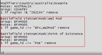

8) Voila en fouinant kom dab j'ai trouvé de koi se rajouter les filtres
pour rafraichir certains mods :
Pour faire ceci, il vous faut dans : C:\Program Files\The All-Seeing Eye
-Ouvrir "filter.txt" (avec votre bloc-note ou otre éditeur de txt)
-Et y ajouter tout à la fin ce ki a entre guillemets
-Pont Of Existence :
"Battlefield Vietnam\Mods\Point of Existence
Group: BFVMODS
Mutex: BFVMODS
1 if game_id ~!= "PoE" remove"
-WW2 Mod :
"Battlefield Vietnam\Mods\WW2 Mod
Group: BFVMODS
Mutex: BFVMODS
1 if game_id ~!= "BFV_WW2Mod" remove"
Ce ki donne :
Ensuite voilou vous trouvez vos new filtres :P :
Bon takinage @ tous + :wink:

et en plus ça marche ^^
merci fouinette :P
